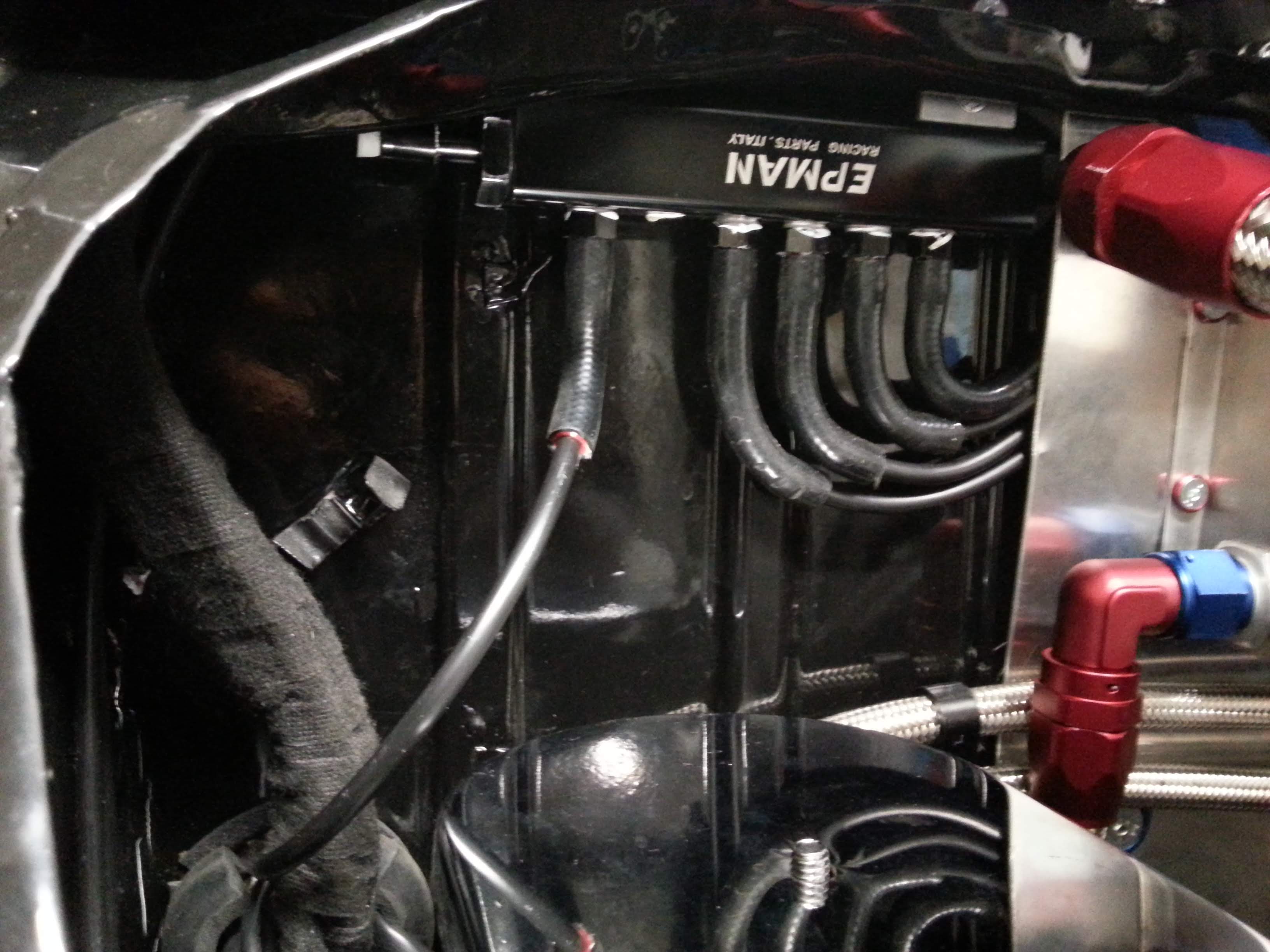

Hallo. Dominik hat die Vorteile von Map zusätzlich zu Alpha N beschrieben.
Bei meinem Typ4 habe ich es auch so gemacht. 4 in 1 mit einem Miniplenum. Von da zum Steuergerät. Funktioniert gut so. Ich habe Silikonschläuche für die Biegungen und Steckverbindungen genommen. Gummi wird zu schnell spröde. Dazwischen habe ich einen starren Schlauch.
Dateianhänge
(361.62 KiB) Noch nie heruntergeladen
