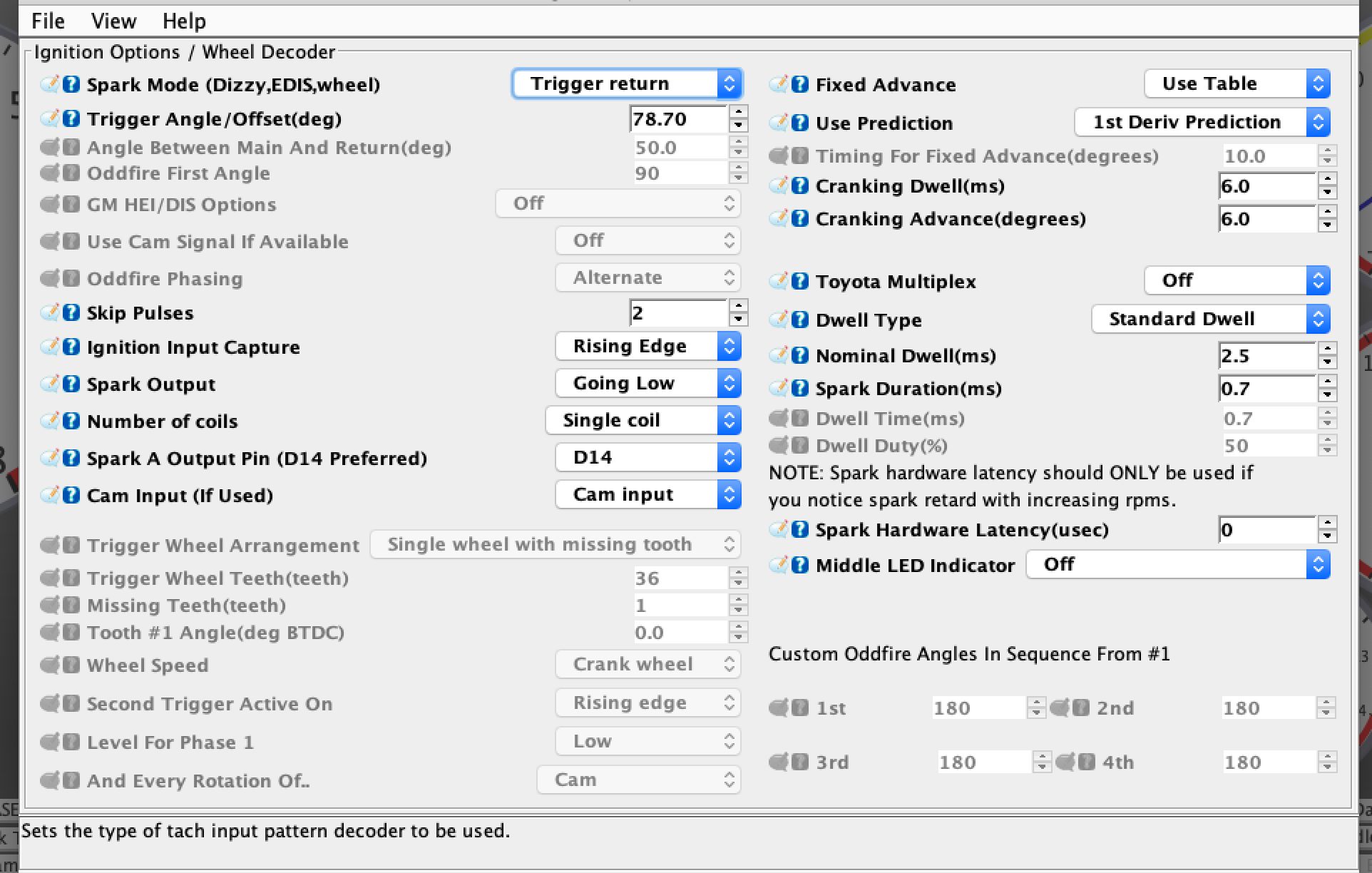

Mit der Verteilerlösung, wie würden da die "Ignition Settings" aussehen?
- Spark Mode = Dizzy ?
- Trigger Angel =.. ?
usw.

Trigger angle musst du abblitzen, hängt ja davon ab wie dein Verteiler steht. Das Bild ist vom Polo, der den Verteiler auch an der Nockenwelle hat. Beim G60 hatte ich knapp 70° Offset.
