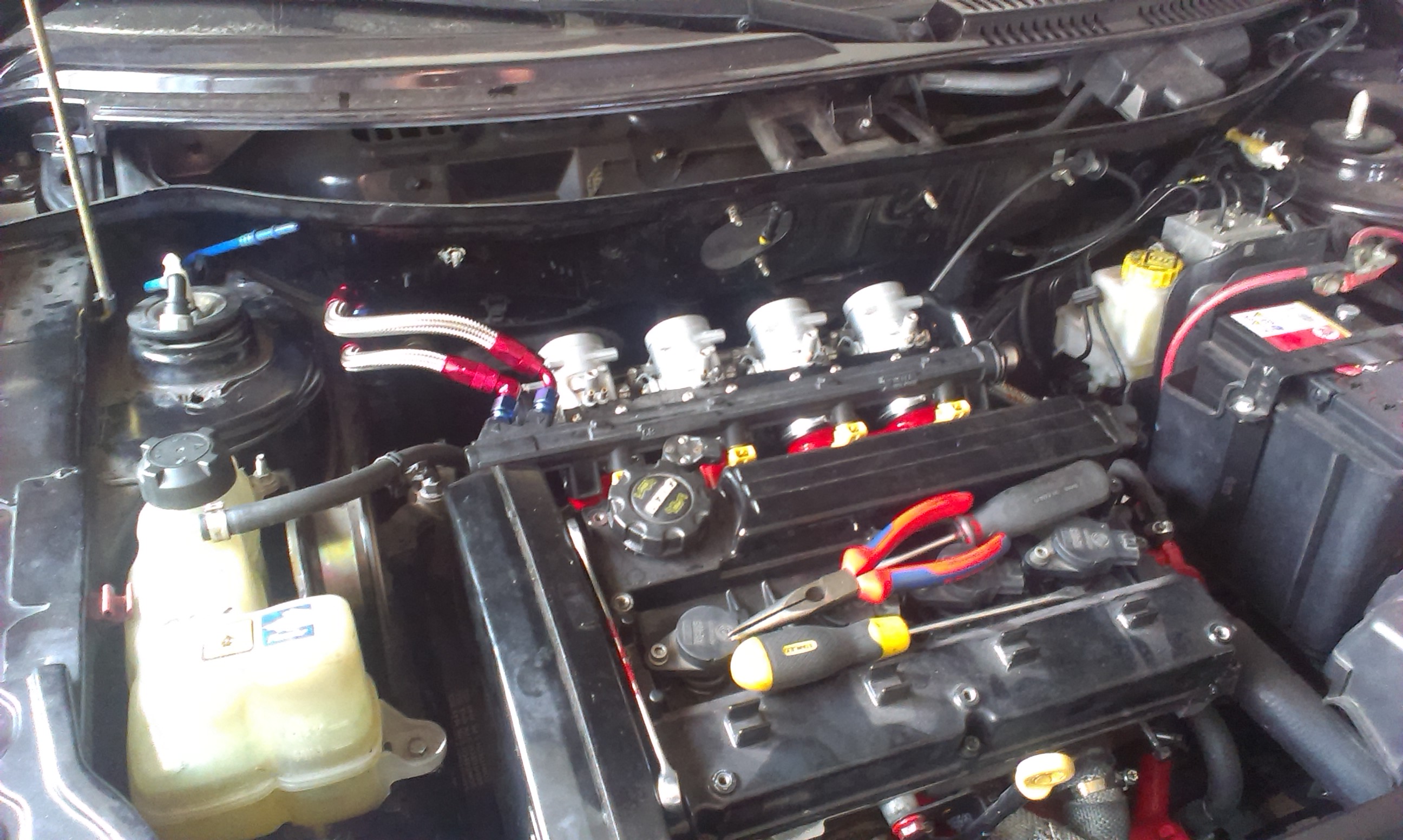

Bin hier neu registriert allerdings hab ich schon öfters hier gelesen um mich schlauch zu machen, allerdings steh ich vor einem Problem.
Die Verkabelung ist noch nicht abgeschloßen allerdings bin ich in der Planung immer gerne weiter als in der Realität.
Zu meinem System es handelt sich um einen Punto 1.8l 16v Motor wie er auch in der Barchetta oder im Coupe zum Einsatz kam, allerdings hab ich eine Einzeldrosselklappenanlage von der GSXR drauf gebaut, Einspritzanlage (Kraftstoffpumpe, Einspritzdüsen, Benzindruckregler) sind vom Alfa Romeo 2.0l 16v TS.
(675.11 KiB) Noch nie heruntergeladen
nun will ich das ganze voll Sequenziel betreiben und mit den Einzelnen Zündspulen.
Somit brauche ich Kurbelwellensensor und Nockenwellensensor
