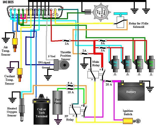

Hallo bin gerade auf dein Eintrag gestoßen. Verstehe ich das richtig das Masse von den Sensoren zurück an die UMC1 gehen müssen und er Rest von den der ground Anschlüssen an den Block?
Dan ist doch diese Zeichnung die ich hier habe falsch oder nicht?
Gruß Stefan

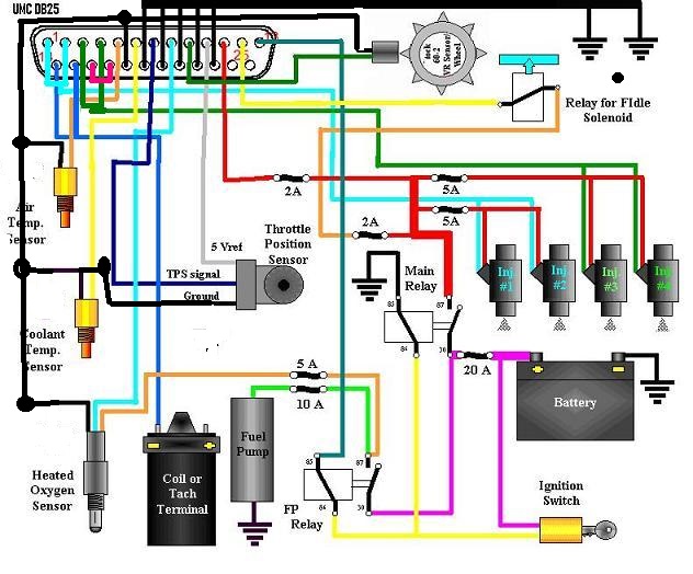

So sollte das dann aussehen oder?
Sorry aber mit dem Mousepad ist das ein wenig Kringelig geworden :lol:
no limits UMC DB2.jpg (110.15 KiB) 6791 mal betrachtet

Steffes hat geschrieben:So sollte das dann aussehen oder?
Ja, so wäre es optimal. Je nach Sensor geht das aber nicht immer, in vielen ältere Fahrzeugen sind die Kühlwassertemperatursensoren z.B. einpolig, Masse geht dann über das Gewinde.

Genau, alle Massen ueber die MS-Platine fuehren wenn es geht.
Es gibt aber Ausnahmen: Masse von EDIS-Systemen schoen weit weg erden.
Auch die Masse der PWM-beheizten Lambdasonde lieber weiter weg erden.
Aber alle Sensoren - vor allem MAP und TPS - unbedingt ueber die MS-Platine.
