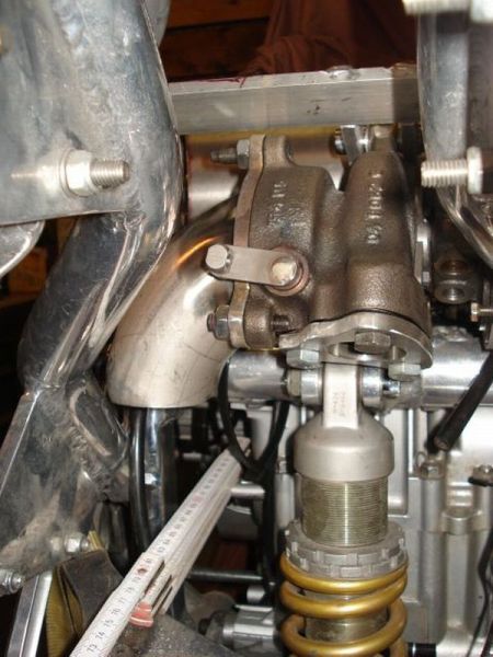

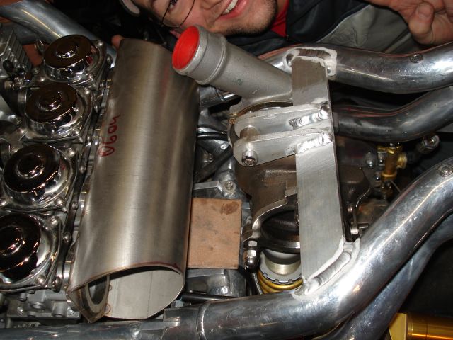

Hallo zusammen!
Baue gerade einen Yamaha xjr 1300 Motor auf Turbo um..
Soll mit 0,5-0,6 bar LD bewegt werden
Blow through system KKK K04 Lader aber nicht am Krümmerabgang sondern hinter der Zylinderbank platziert wie bei draw through systemen..
Habe durch googeln dieses Forum gefunden und wollte mal nachfragen was denn so die Argumente für ne Spritze und gegen die Gaser wäre..
Ausserd er etwas höheren Leistung..
Hier mal ein Bildchen:
- DSC03036.JPG (49.49 KiB) 8000 mal betrachtet
- DSC03030.JPG (58.16 KiB) 8003 mal betrachtet
Re: xjr Turbo Projekt
Vergaser sind in der Regel nicht Druckdicht bzw. nicht für Überdruck geeignet
Die Vorteil einer Spritze gegenüber den Vergasern sind:
-bessere/einfachere Abstimmbarkeit
-geringerer Platzbedarf
-unempfindlicher gegen Themperaturunterschiede
-man kann die Spritze zwischen Turbo und Kopf setzten und muß nicht das Gemisch durch den Turbo schicken oder die Vergaser auf Überdruckbetrieb ändern
Danke für die Infos!
Ich habe mcih nun auch etwas durch Forum gelesen.. Also werde die Sache nun mal mit dem Gaser zu Ende bringen und dann evtl. auf den nächsten Winter das Projekt Spritze legen.. Mann muss ja immer was zu tun haben!
wird sicher interessant, aber wie willst du die Gaser Druckfest machen?
Also Pumpe mit Bypass hatte ich schon angehalten und die Gaserbank hat ne neue Abdichtung erhalten.. Alles gehalten!
Werden jetzt das Pitotrohr noch basteln und Tankrücklaufstutzen setzen.. Dann mal sehen ob die Brühe bleibt wo sie soll..
Ist beid er Gaserbank aber wohl nicht so ein Problem mit der inkontinenz
es ist natürlcih auch eine Ladedruckabhängige Spritdruckregelung,also eine E-Pumpe + Reglerventil das den Benzindruck und den momentaner Ladedruck bereitstellt.
Is aus ner xj 650 Turbo
